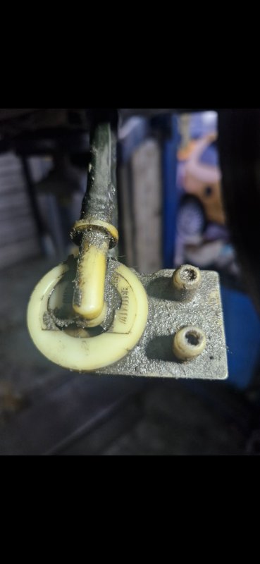

Bonjour à tous à nouveau
Il y avait une pièce comme celle-ci qui pendait sous ma voiture, puis après quelques recherches, j'ai réalisé qu'elle se trouvait au-dessus du réservoir de carburant. Apparemment, elle coupe l'arrivée de carburant en cas de retournement.
Si quelqu'un sait exactement à quoi ça sert, comment le désactiver et ce qui se passe si je n'y arrive pas, pourrait-il me l'indiquer ? Le mien est cassé et je ne trouve pas l'option.

Oui c’est ca, si tu le secoues tu entends une bille à l’interieur.
Il est casse à quel niveau?

La partie cassée est clairement visible sur la photo.

Salut, pour compléter ce qui a été dit, ce boîtier est un coupe-circuit à inertie, essentiel pour la sécurité en coupant l’arrivée d’essence en cas de choc ou de retournement, évitant ainsi tout risque d’incendie. Le désactiver n’est pas recommandé car tu perds cette sécurité vitale. Si la pièce est cassée, le mieux est de la remplacer par une pièce d’origine ou équivalente, ça ne coûte pas une fortune et c’est vraiment important pour ta sécurité et celle des autres. En attendant la réparation, vérifie bien que la liaison entre le réservoir et le moteur est étanche, et surtout évite les trajets risqués. Question pratique : parfois, la pièce est accessible par dessous la voiture, près du réservoir, mais ça dépend un peu de l’année et de la version. Un bon nettoyage autour peut aider à la localiser plus facilement. Bon courage ! 🚗
