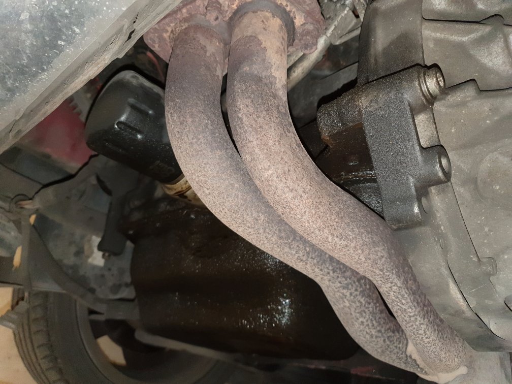

Re: [Topc Unique] Votre avis sur cette 106 S16
Message par 106swap » ven. 27 août 2021, 15:10
Bonjour les connaisseurs de S16.
Avec un ami, nous avons le projet de se faire une petite voiture de piste, qui devra rester homologuer pour rouler sur route pour ralier les circuits (pas envie de prendre un plateau systématiquement).
J'ai repéré cette annonce.
Qu'en pensez-vous? La base est bonne avec un JP4, freins av en 266mm.
Par contre, quelques lignes au dernier CT (jeu dans la direction, un peu de corrosion et autres petits défauts) et les photos montrent un bas moteur huileux également. Faudrait que je me déplace pour jeter un coup d'oeil en live.
C'est une voiture connue d'ici?
Merci d'avance
https://www.leboncoin.fr/voitures/2011729064.htm
Insta: 106swappy
Messages : 6618
Message par Truc » ven. 27 août 2021, 15:25
Difficile de dire si elle est connue ici ou pas, la plupart des S16 sur le forum sont de cette couleur et elle n'a rien de particulier :bignouvoyons:
En tout cas, si la rouille évoquée est réellement superficielle et que le remplacement du moteur a été fait dans les règles, c'est peut-être pas une mauvaise affaire avec une petite négo. Déjà la revente de la sellerie peut faire rentrer 300 ou 400€ selon l'état et financer quelques pièces perfo.
Faut déjà voir les photos de la rouille avant de se déplacer je pense :oui:
Message par 106swap » ven. 27 août 2021, 15:31
Sur les photos que le vendeur m'a envoyé, j'ai uniquement la visu sur le dessous arrière, ca à l'air superficiel. De ce que j'ai compris, c'est qu'il faut aussi regarder sous le support calculo pour se faire une idée.
Autre chose embêtante, elle n'a plus de cata donc il va falloir mettre la main sur un cata pour chaque CT à passer...

Messages : 6618
Message par Truc » ven. 27 août 2021, 15:49
C'est jamais pourri à cet endroit-là, il faut s'assurer que le vendeur n'essaie pas de t'endormir en te montrant ça d'autant plus qu'il est indiqué sur le CT qu'il y en a également à l'avant. Demande des photos de la tôle sous le calculateur moteur et sous le boitier à fusibles/relais dans le compartiment moteur, du dessous de la caisse au niveau des points d'ancrage du cric à l'avant et surtout les passages de roue arrière (bas de la cloison entre roue et coffre), ce sont ces endroits là qui sont critiques pour la rouille (du moins ceux qui ne nécessitent pas de démontage pour être visibles).
