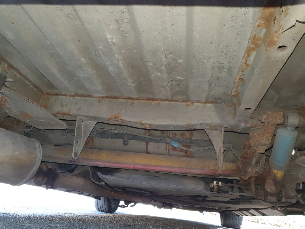

Sur les photos que le vendeur m'a envoyé, j'ai uniquement la visu sur le dessous arrière, ca à l'air superficiel. De ce que j'ai compris, c'est qu'il faut aussi regarder sous le support calculo pour se faire une idée.
Autre chose embêtante, elle n'a plus de cata donc il va falloir mettre la main sur un cata pour chaque CT à passer...

Re: [Topc Unique] Votre avis sur cette 106 S16
Message par Truc » ven. 27 août 2021, 15:49
C'est jamais pourri à cet endroit-là, il faut s'assurer que le vendeur n'essaie pas de t'endormir en te montrant ça d'autant plus qu'il est indiqué sur le CT qu'il y en a également à l'avant. Demande des photos de la tôle sous le calculateur moteur et sous le boitier à fusibles/relais dans le compartiment moteur, du dessous de la caisse au niveau des points d'ancrage du cric à l'avant et surtout les passages de roue arrière (bas de la cloison entre roue et coffre), ce sont ces endroits là qui sont critiques pour la rouille (du moins ceux qui ne nécessitent pas de démontage pour être visibles).
