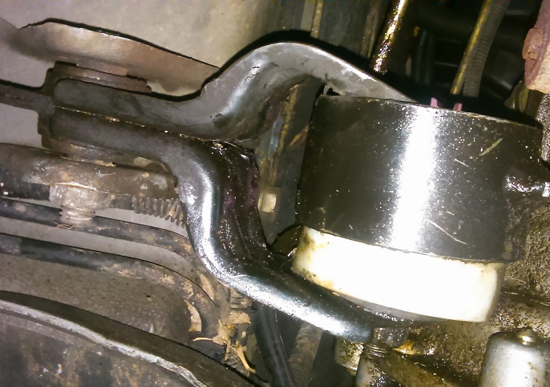

Je crois que j'ai le silentblocs sous le moteurs qui n'est pas très en forme il a l'air un peu tordu.
Je mettrai des photos demain, merci pour vos conseils et bonne soirée

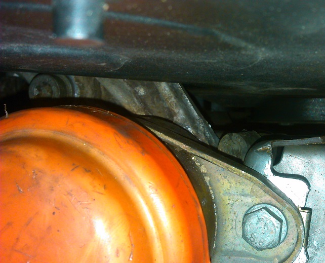

Message par coutkecout39 » mer. 13 mai 2015, 20:35
Désolé pour le silence radio, trop de soleil pas le temps d'allé sur l'ordi ;)
Alors aucun jeu ou détérioration paliers, roulements, cardans et biellettes.
Le bruit c'est peut-être le silentbloc moteur inférieur qui est tordu et les parties métalliques ce touche par moment, je suppose.
Le silentbloc coté distrib a ses caoutchoucs complètement craqués, est ce qu'il faut que les change rapidement ?
Si vous avez des conseils sur la marque des silentblocs et/ou sur le montage/démontage je suis tout ouïe !!!

L'état de l'anticouple :eek: :eek:
Pour moi tu devrais le changer par un autre, et pas uniquement la partie "silentbloc". Récupère le support qui est tordu sur une autre 106 !
Sinon pour les 2 liens que tu as mis, tu a effectivement les 2 autres support moteurs. Si tu regarde bien dans la description tu en a un "support moteur" et un autre "support boite". Celui que tu as mis en photo c'est le support moteur. Le caoutchouc de la butée est craquelé mais c'est pas pour autant que ton silentbloc est foutu, il faut démonter pour le voir.
